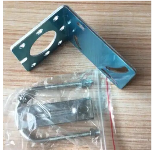

Ik heb hier een mooie UHF antenne die ik voor mijn nieuwe antennepark wil gaan gebruiken.
Probleem is alleen de bevestiging.
Dit model dien je op een stuk pijp te bevestigen met aan de binnenzijde schroefdraad.
Ik heb het al geprobeerd met diverse zijbeugels om de antenne dan zo aan de mast te bevestigen maar dat werkt toch niet helemaal lekker.
Wie weet hier een oplossing voor?
Dit leek even te werken maar het zit ook niet helemaal lekker.
Bij een beetje wind ben ik bang dat de antenne er uit valt.

Je zou zelf een L-beugeltje kunnen maken met een gat van 2,54 cm in het midden of een stukje buis met binnendraad (1"-14 TPI) kunnen gebruiken in het huidige beugeltje. Maar AC Antennas (en andere fabrikanten) hebben kant en klare oplossingen:
N275FW: in dezelfde stijl als Procom antennes.
N171F/N172F/N174F: simpel hoekbeugeltje.
N280-01F: alleen een buisje met binnendraad, te gebruiken in je huidige beugel?
Niet kopen:
N162F: zie je veel te koop, wordt ook bij sommige antennes meegeleverd, deze kan je niet aan een mast/buis monteren, maar enkel aan een vlak oppervlak vastschroeven.
N157F: zie je ook veel, maar enkel te gebruiken op hele dunne buizen (20 tot 26 mm).

Toch losgekregen dus. Goedkoopste oplossing is hem met slangenklemmen vastzetten aan de mastbuis.

Dit zoek ik, er staat alleen weer geen diamater bij.

Wat ik zo lees zijn de schroefdraden G 1".
Wat inhoudt dat de buitenmaat van je schroefdraad 25,4 mm rond zou zijn.
Klopt dat ?

Kim je er niet uit, dan kan ik wel een bus maken, waar die draad inzit
Dan zou je die over je mastje kunnen schuiven, en dan een boutje er doorheen .
Dat word dan wel van kunststof.
Niet schrikken ;D , heb hier al jaren kunststof bussen in gebruik om antennes te monteren.
En je connector zit dan ook vochtvrij opgeborgen.

Heb al even gezocht maar kon niks vinden voor een schappelijke prijs.
Op die L plaat moet ik ergens zien te vinden of anders een bus.
