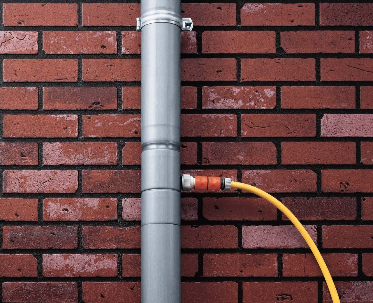

plaats een ( nep) regenwater afvoer langs de geven en stop hier de antenne in!
zo iets als dit, coax cabel door de gele tuinslang en niemand die het ziet,
https://www.thuiscomfort.nl/producten/Rheinzink/hemelwateropvang-rheinzink-met-gardena-aansluiting/_jcr_content/hero-figure-par/image.img.jpg/1450865127636.jpg
Ook aan zitten denken maar dan zitten de radialen in de weg.

Dan neem je een Diamond SE-50, die heeft geen radialen.
