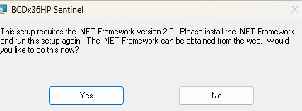

Ik heb nu een pc met W11 en heb deze ellende nu ook.
Het lukt mij maar niet om het aan de praat te krijgen.

Als je op het scherm wat je toont op "Yes" klikt wordt de benodigde software (.NET Framework) geinstalleerd, toch?
