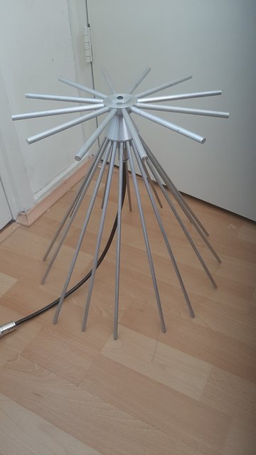

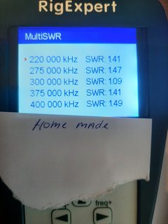

Inmiddels is de home made mil. air discone klaar.
Nu ik een antenne analyzer heb, kan ik in ieder geval de swr meten.
Die blijft bij deze onder de 1,8.
De Rami, waar deze van is afgeleid komt niet boven de 1.13.
Dus het kan nog beter. :)

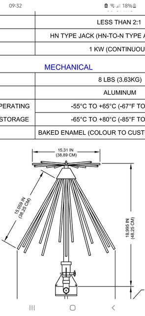

Met de maten erbij.

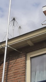

Vanmorgen getest met de Rami,  en de " home made" discone.
Als ontvanger de airspy R2 gebruikt.
Coax aan de Rami, aircell 7 en aan de home made RG 58.( ongeveer 8 meter)
Op alle fronten presteerd de Rami toch beter. ( De home made ontvangt wel alles wat de Rami ontvangt, maar de Rami net wat beter)
Toch de home made nog maar eens na meten. ;)

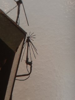

Net bij het  nationaal militair museum geweest..
Uiteraard gezocht naar antenne's.
Die niet gezien, wel!  een foto van de toren.
Met!  Daarop een Rami AT-197 discone. ;D. ( herkenbaar aan de montage beugel)

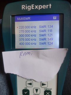

Swr technisch gezien, ontloopt het elkaar niet zo veel.
Oude situatie, zoals hierboven beschreven.
