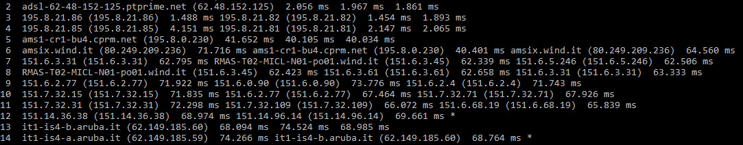

De site lijkt ergens in Italië te worden gehost
Ah, ik had niet verder gekeken maar begreep al niet helemaal waarom de site zo slecht wil laden bij mij. Maar een traceroute komt idd in Italie uit, via een vrij lang pad

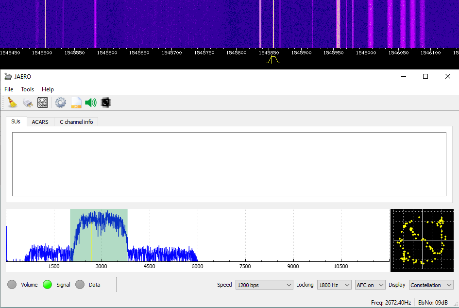

Vandaag de eerste testjes gedaan, nog geen decode, maar dit ziet er denk best wel goed uit om mee te beginnen.

Ik denk dat deze websdr niet echt geschikt is ondanks dat ik 3 groene bolletjes krijg:
Error short frame!!! maybe the soundcard dropped some sound card buffers
0 0xA8 0x05 0x00 0xC0 0x27 0xFC 0x64 0xFD 0x2E 0x56 Bad CRC
1 0xE1 0xEA 0x6F 0xE8 0xC1 0xA8 0x78 0xCF 0x5D 0xFC Bad CRC
2 0xBC 0x7F 0x7E 0x19 0x3A 0x3C 0x7A 0x0A 0xEB 0x7C Bad CRC
3 0x58 0xC6 0xF9 0xCB 0x8E 0xF8 0x41 0x5D 0x60 0x1A Bad CRC

Remon- ze hebben hem niet voor niets gemaakt en er komen volle signalen binnen - ik denk dat de hele ontvanger in experimenteer stadium is en er zijn veel instelmogelijkheden en filters, wellicht dat dat nog uit maakt.

constellation is fout, gaat niet werken.
