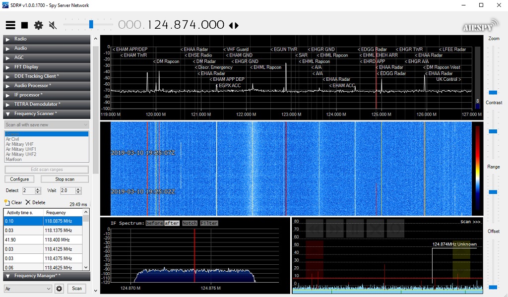

Na het SDR# en audio opname onderwerp ontstond het idee om een apart SDR# (SDRSharp) onderwerp te openen.
Laat ik dan de aftrap doen:
SDRSharp afgekort SDR# is een Windows SDR programma wat te gebruiken is met de AirSPY SDR ontvangers (de software is geschreven door de makers van de AirSPY) maar ondersteund ook andere SDR ontvangers zoals de bekende RTL-SDR dongles (alleen in combinatie met Zadig), AfeDRI, RFSpace, FUNCube Dongle, HackRF en nog enkele.
Op dit moment is versie 1.0.0.1700 de laatste versie en hieronder is een voorbeeld te zien mocht je het programma nog niet eerder gezien hebben. Het programma heeft het Microsoft .NET Framework nodig, als dit niet aanwezig is zal het programma niet werken. Het programma is te downloaden via de volgende link: AirSPY download
Standaard komt het programma met een aantal basis functies die voldoende zijn om allerlei zaken te ontvangen, in het voorbeeld is een 8MHz spectrum te zien in de Air band.
Nu is het mogelijk om functies toe te voegen en dat doe je met zogenaamde (Third party) plug-ins en de meest bekende zijn ook op de download locatie te vinden.
