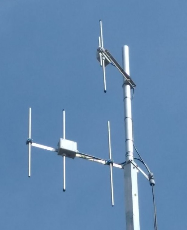

zaterdag de zelfbouw 3 element richter voor de marifoonband richting het waddengebied gezet.
de bandaris en de verkeerspost schiermonnikoog zijn op de richter aanzienlijk harder dan op de 140/350 dipool antenne,maar ja wat wil je ook  8)

Dank Johan, eigenlijk vindt ik dit het mooist van onze radio hobby de antennes zelf bouwen en mee ompielen / prutsen
en voor ontvangst niet al te kritisch.

Dat is weer een stukje vakwerk Kees , die wil ik ook nog eens maken ,na de dipool .
waar haal jij die zwarte dopjes op de buis?
Ik heb ze weleens in een ijzerwarenwinkel gehaald, ze noemen het stofdoppen of soms ook wel stoelpootdoppen.

Bedankt Johan, ik zal eens eens op google kijken ,eens zien wat ik kan vinden .
Meubeldoppen

Op VHF valt het nog wel mee maar op UHF is het goed opletten welke type dopjes je gebruikt.
De verkeerde dopjes hebben enorm veel invloed op de werking van de antenne.
Zo had ik dopjes van de bouwmarkt op een UHF EME stack gezet en de SWR (en ontvangst) werd enorm slecht.
Tip: leg de dopjes de magnetron, verwarm enkele minuten op de hoogste stand. Als ze niet warm worden, dan zijn ze over het algemeen wel bruikbaar.

Denk dat het met een ontvangst antenne best wel een beetje meevalt.
kan mij voorstellen als een tijdje een 1 KW vermogen op de antenne zet dat er met de rubber dopjes id iets gaat gebeuren.

Met de dopjes gebeurt er niets, wel met je PA. Maar deze is meestal wel beveiligd.
Degradatie van RX is trouwens gelijk aan TX.

ik zag zachte pvc dopjes , misschien hiervan minder last.
