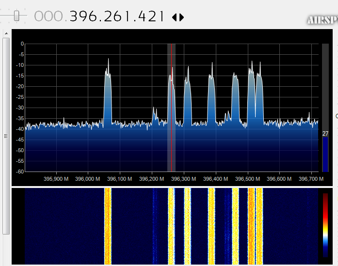

Meeste bakens staan tussen 390 en 395 echter,  er staat een groepje van 6 bakens tussen 396 en 396.6  en zou graag willen weten waar in NL deze cellen staan. Ik heb ze hier op SNR 22  vraag mogelijkheid om ontvangst rapporten  40+  hier te plaatsen?

Online Faramir
  • Berichten: 672
Re: tetra 396
« Reactie #8 Gepost op: 13 maart 2018, 17:05:27 »
Voor de grap ook maar eens gekeken. Signalen komen hier (Beek en Donk) hard binnen.
De bandbreedte is 25 kHz.
Online Faramir
  • Berichten: 672
Re: tetra 396
« Reactie #9 Gepost op: 13 maart 2018, 17:55:00 »
Iets preciezer gekeken en met de nieuwe Tetra decoder plugin heb ik de volgende informatie verkregen:
396.062500  MCC:204  MNC:1000  Color:40  LA:1140  Downlink:396.5125
396.212500  MCC:204  MNC:1000  Color:19  LA:1119  Downlink:392.9125
396.262500  MCC:204  MNC:1000  Color:40  LA:1140  Downlink:396.5125
396.312500  MCC:204  MNC:1000  Color:49  LA:1149  Downlink:396.4625
396.387500  MCC:204  MNC:1000  Color:05  LA:1105  Downlink:393.4125
396.437750  MCC:204  MNC:1000  Color:19  LA:1119  Downlink:392.9125
396.462500  MCC:204  MNC:1000  Color:49  LA:1149  Downlink:396.4625
396.512500  MCC:204  MNC:1000  Color:40  LA:1140  Downlink:396.5125

opabert

Online Faramir
  • Berichten: 672
Re: tetra 396
« Reactie #12 Gepost op: 13 maart 2018, 19:13:04 »
Gevonden...
396.062500 SNR: 29
396.212500 SNR: 12 (21 met Jim M-75)
396.262500 SNR: 26
396.312500 SNR: 24
396.387500 SNR: 25
396.437750 SNR: 11 (19 met Jim M-75)
396.462500 SNR: 22
396.512500 SNR: 25
396.537500 SNR: 25
