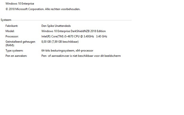

Offline kenwood501
  • Berichten: 57
Re: TETRA decoderen
« Reactie #722 Gepost op: 13 juni 2018, 10:15:16 »
Computer zou toch snel genoeg moeten zijn.
http://www.droomkast.nl/comp.jpg
Nieuwste Windows En alles uptodate.
Maar helaas niet werken.
opabert
Re: TETRA decoderen
« Reactie #723 Gepost op: 13 juni 2018, 11:27:57 »
Ik stelde 2 vragen
-  .NET  up to date ( DOT NET )
-  wat staat er in crash log van SDR#
