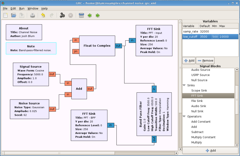

Allereerst zoals ik al in een ander topic schreef, ben ik met GNURadio aan de gang gegaan en dat is tegenwoordig op een
Ubuntu Linux distributie eenvoudig aan de gang te krijgen als je het script build-gnuradio download via Internet. Dit script
is bijvoobeeld via de volgende manier te downloaden en te starten:
$ wget http://www.sbrac.org/files/build-gnuradio && chmod a+x ./build-gnuradio && ./build-gnuradio
Deze opdracht download het bestand, hangt er een execute bit aan en voert de opdracht uit. Nadat je twee keer "y" hebt
ingegeven gaat het script aan de gang. (Wel zorgen dat je sudo hebt ingeregeld)
Op mijn systeem, een 64Bit Hypertrading P4 met een 3Ghz processor duurt dat ongeveer een uur en dan is de complete

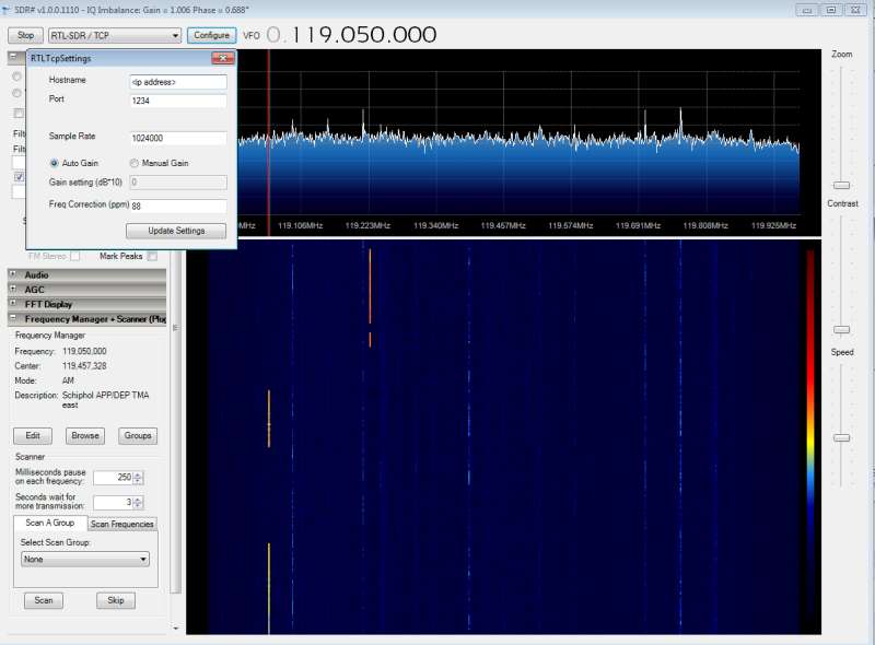

build klaar. Toen heb ik het programma rtl_tcp gestart om daarna op een Windows machine SDR# te starten en via het
netwerk een remote sessie op te starten via de keuze RTL-SDR / TCP. Even via configure het juiste IP adres en port ingeven
en daarna op start klikken.
Hier een voorbeeld van het programma zoals ik dat op Linux start:
<username>@<hostname>:~/source$ rtl_tcp -a <ip address> -s 1024000 -g 0
Found 1 device(s).
Found Rafael Micro R820T tuner
Using ezcap USB 2.0 DVB-T/DAB/FM dongle
Tuned to 100000000Hz.
listening...
Use the device argument 'rtl_tcp=<ip address>:1234' in OsmoSDR (gr-osmosdr) source
to receive samples in GRC and control rtl_tcp parameters (frequency, gain, ...).
De optie -a geeft aan op welk IP adress het programma de raw I/Q data moet aanbieden en waar je dus met je #SDR een
verbinding mee moet maken, -s geeft de sample rate aan, ik gebruik 1Mb ipv de standaar 2Mb en ik stel de gain met -g 0
op automatisch in.
Hieronder een image van de SDR# instellingen:
