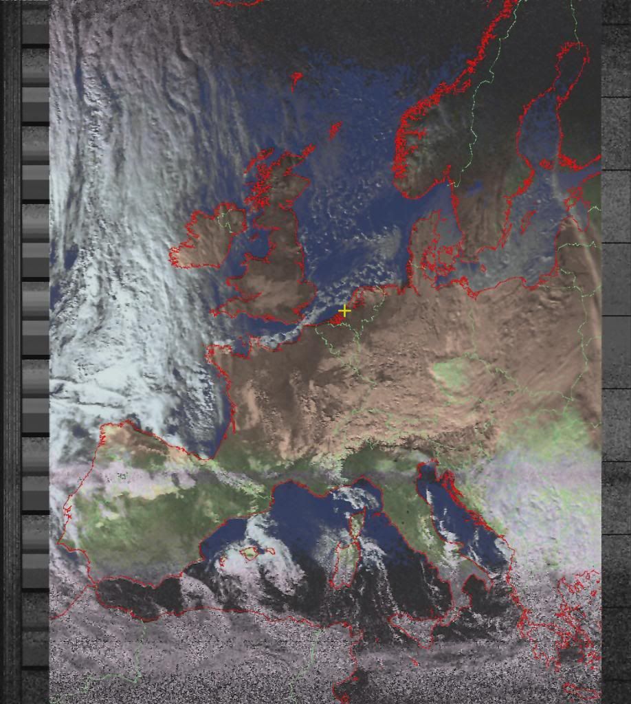

Hier even een plaatje van vanmiddag 13.30 uur tijdens de northbound 82 graden West van NOAA19.
Ontvangen met een oude Commtel 202 met discriminator uitgang in combinatie met de zelfbouw QFH antenne.
Gedecodeerd met WXtoIMG (Freeware) op de PC.
