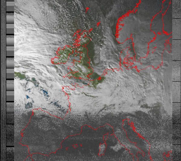

Om mijn nieuwe zelfgemaakte 145/435 Arrow uit te testen heb ik een vergelijkingstest gedaan
naar de richtings gevoeligheid ten opzichte van mijn ook zelfgemaakte 137 MHz QFH.
De laatste heb ik eigenlijk gemaakt voor de ontvangst van NOAA weersatellietfoto's
in het 137 MHz gebied, maar ik heb er ook prima resultaat mee voor andere satellieten zoals ISS,
PCSat, Milsat maar ook militaire luchtvaart.

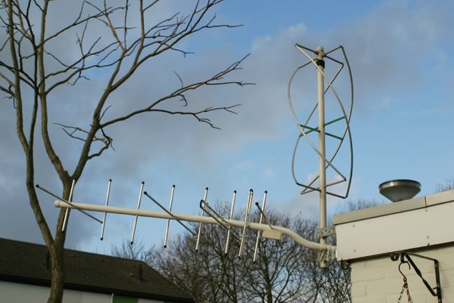

De QFH staat vast op zo'n 3 meter hoogte op de schuur naast mijn huis.
De Arrow is gemaakt voor in de hand maar heb ik voor deze test vastgezet tussen een paar
tuinstoelen in verband met de wind. De richting is West-Noord-West onder zo'n 60 graden.
Als ik met de QFH een weerfoto ontvang van een overgang op rond de 80 graden dan heb ik
over het algemeen een goed tot redelijk beeld van Noord-Afrika tot IJsland.
De eerste foto heb ik vanmiddag gemaakt met deze Arrow opstelling van de NOAA19 overgang
van vanmiddag 14.32 uur locale tijd van zuid naar noord op 78 graden West.
Duidelijk is te zien dat de gevoeligheid in verhouding maar over een betrekkelijk klein gebied is.
De tweede foto heb ik een tijdje geleden gemaakt met de QFH antenne.
Heel goed is te zien dat deze antenne veel meer rondom gevoelig is.
