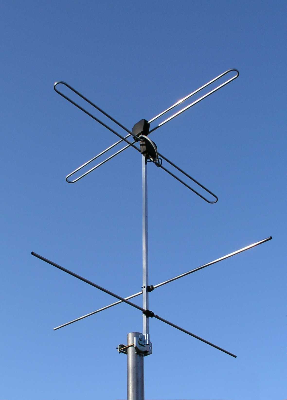

Jan, is zo'n kruisyagi niets voor jouw?
Zie link: http://tinyurl.com/6npjswt
Sorry, wel een beetje een grote afbeelding.
Re: Weersatelliet foto's ontvangen
« Reactie #26 Gepost op: 2 maart 2012, 11:48:07 »
Ook dat is een leuke antenne en niet zo moeilijk te maken.
Wordt veel gebruikt voor NOAA maar een QFH werkt toch iets beter.
