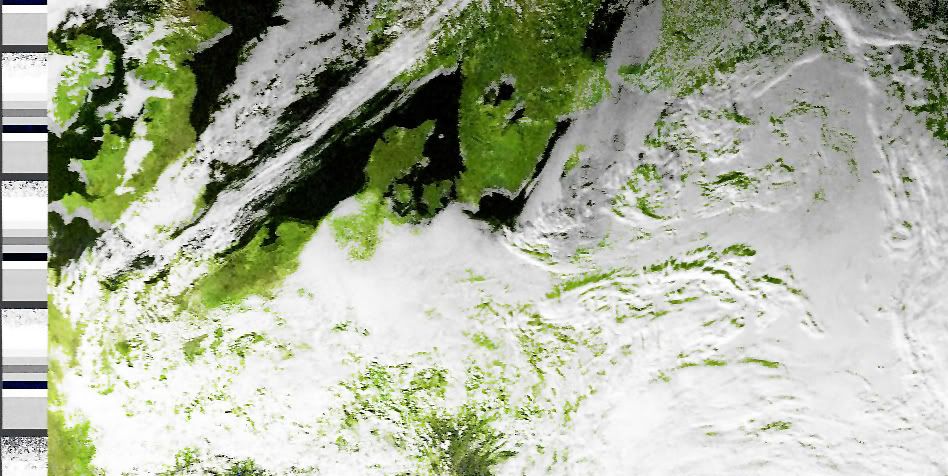

Beste leden,
Sinds kort ben ik mij aan het verdiepen in de wondere wereld van de radio! Mijn interesse ligt vooral bij gebruik van de radio gerelateerd aan de ruimtevaart, zoals bijvoorbeeld het ontvangen van weersatellieten.
Om de kijken of deze hobby wat voor mij heb ik een goedkoop tweedehands scannertje gekocht, de Commtel 205. Erg leuk apparaat tot dusver!
Enthousiast ben ik begonnen met het zoeken naar een antenne waarmee ik het APT signaal van de NOAA satellieten kan ontvangen (~137 MHz) daarbij ben ik uitgekomen op de JM-137 DCA (PDF) antenne.
Na een middagje knutselen heb ik deze antenne gemaakt en thuis op het balkon gezet om eens te kijken of ik wat kon ontvangen! En ja hoor, ik kon de piepjes van één van de NOAA satellieten prima horen! Prachtig idee overigens dat ik hem kon ontvangen thuis terwijl zo'n satelliet op zo'n ~900KM hoogte zit en voorbij komt met een zeer hoge snelheid! Na een poosje geduld te hebben kwam de volgende satelliet al mooi over vliegen en heb ik met behulp van het programma WXtoIMG dit plaatje gemaakt.
Aangezien mijn kennis op dit gebied nog niet zo erg groot is wil graag aan jullie de volgende vragen vragen:
Door de afbeelding loopt diagonaal een golfje heen, waar zou ik de bron van dit golfje in moeten zoeken?
De tweede vraag is hoe het precies komt dat er zo'n verschuiving plaatsvind van wat ik denk de frequentie? Als een mooi trappetje loopt de te ontvangen afbeelding door de ontvangen afbeelding heen. Mijn eerste verklaring hiervoor is het doppler effect, maar dan zou ik persoonlijk een meer geleidelijk verloop verwachten, nu lijkt hij een vrij grote sprong te maken.
Alvast hartelijke bedankt voor het meedenken!

Het is voor mij jaren geleden dat ik machines voor weerplaatjes heb gerepareerd, maar het ziet er naar uit dat je niet gesynchroniseerd bent met de uitzending. Dat kan verkeerde polariteit zijn, maar ook de keuze van een verkeerd systeem of snelheid. Ik weet dat er op dit forum een paar specialisten zijn. Als je wat geduld hebt, komen die waarschijnlijk met wat meer suggesties. Na je post nog eens over gelezen te hebben kom ik op de ontvanger van je keuze uit. Voor ontvangst van weersatelieten moet je een nogal breed doorlaat filter in de ontvanger hebben (40-50 kHz bandbreedte) en de meeste communicatieontvangers zijn 25 kHz in banddoorlaat. Dat kan meespelen waarom het niet lukt.
Re: Tips gevraagd bij het ontvangen van weersatellieten
« Reactie #2 Gepost op: 19 januari 2011, 14:53:15 »
Citaat van: "neneko"
Brom?
Het lijkt me eerder een synchronisatieprobleem van de software. Normaal zouden de stroken met IR en zichtbaar licht netjes onder elkaar moeten staan. Het dopplereffect heeft weinig invloed op het ontvangen plaatje, omdat de informatie indirect, met een (gemoduleerde) toon wordt overgedragen. De draaggolffrequentie verschuift wel, maar de toonhoogte blijft hetzelfde.

Ja dat is een beter woord voor het golfje interdaad. Ik bedoelde echter wel bron, met andere woorden; hoe zou iemand zoals u met meer kennis van zaken de bron van de brom opsporen?
Citaat van: "Leen Ansems"
Het is voor mij jaren geleden dat ik machines voor weerplaatjes heb gerepareerd, maar het ziet er naar uit dat je niet gesynchroniseerd bent met de uitzending. ...
Citaat van: "Discriminator"
Dit had ik mij niet gerealiseerd. Bedankt, ik ga dan toch nog maar even mijn gebruik van de software kijken. Verder had ik inderdaad ook al een bericht ontvangen van iemand op dit forum over dat doorlaatfilter.

Twee uitzendingen (IR + visible) duren samen 0.5 s en ik tel daarin inderdaad 25 rimpels. Dus 50 per seconde.
Aardlus?

Je scanner is prima geschikt voor de ontvangst van NOAA's maar...... heb je er een discriminator uitgang op zitten ?
De golfjes worden veroorzaakt door oversturing van het signaal. De bandbreedte van je scanner is te hoog.
Het beste kan je een zo eenvoudig mogelijke scanner gebruiken MET een discriminator uitgang.
Op de site www.discriminator.nl kan je zien hoe je dit heel eenvoudig zelf kunt maken.
Ik gebruik zelf een heel oude Commtel COM202 met discriminator uitgang.
Deze voer je in de PC waarop je het gratis te downloaden programma WXtoIMG hebt draaien.
In het programma kun je zien hoe sterk je ingevoerde signaal is, mijn beste ervaringen heb ik tussen de 75 en 80 procent.
Ik heb vanmiddag nog een prima foto gemaakt van de overgang van NOAA19.
Ik gebruik zelf een zelfgemaakte QFH 137.5 MHz antenne op 3 meter hoogte. Zoek maar eens onder weersatelliet op dit forum. Dan vind je diverse ervaringen van mij. De foto's die ik tegenwoordig maak zijn van prima kwaliteit.
Mocht je nog vragen hebben, laat het maar horen.

Ik zal de laatste zijn die zal zeggen dat het ontvangen van weerplaatjes niet gaat met een gewone scanner, omdat ik het vaak met behoorlijk resultaat heb gedaan.
Maar kwaliteit kun je alleen verwachten doormiddel van een ontvanger met ca 50khz bandbreedte.
Iets dergelijks is ook van toepassing op de antenne. Ik gebruikte onderweg in mijn camper een combinatie van de 2 meter band 5/8 spriet en de breedband camping antenne met versterker (zo een plastic driehoek). In de bebouwde kom soms veel storing, maar daarbuiten een prima combinatie. Van verticaal naar horizontaal en weer terug ging prima.
Wat je eigenlijk nodig hebt staat hier heel compact: http://www.geo-web.org.uk/hard.html
