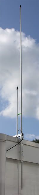

Vandaag weer even geknutseld en een Jpole antenne gemaakt voor 144 MHz volgens http://www.pa3eki.nl/jota/ant.htm
Prima antenne voor 2 meter Amateurband, civiele luchtvaart, marifoon en ontvangst van ISS ruimtestation signalen.
Materiaalkosten 10 euro en in een uurtje te bouwen.

Ik heb gebruikt:
2 meter + 1 meter aluminium buis 13 mm rond
Een klein stukje 2x2 cm aluminium koker wat ik nog over had van de Yagi
voor de koppeling tussen de twee buizen maar dit kan je eventueel ook met b.v. een stukje draadeind
en een paar moeren doen.
Een klein stukje plastic staaf uit de rommelbak als afstandhouder tussen de buizen.
Wat plastic afdekdopjes en wat parkers.
Voor de aansluiting een stuk 50 ohm coax.
De calculator op de site geeft de juiste maten voor je gewenste frequentie.
Ik ga er ook nog een maken voor de militaire luchtvaart frequenties.
Let op dat de aangegeven maat voor de tussenafstand van de buizen en
de plaats voor de coax aansluiting NIET van hart tot hart is maar gemeten van
buitenwand tot buitenwand (voor de aansluiting dus van de buitenwand koppelstuk tot aansluiting).
De aanwijzingen op de site wijzen voor zich.
Succes met bouwen, het is de (kleine) moeite waard.

Is er misschien nog bekend wat de golflengte en eventuele versterking is?
Re: JPole antenne voor 144 MHz
« Reactie #8 Gepost op: 28 juli 2009, 18:16:56 »
Ik vond dit op de Ham-radio site:
The J-pole antenna is a half wave radiator fed by an included 1/4 wave matching section. Thus it is about 3/4 wave tall at the operating frequency. A half wave radiator fed at one end presents a very high feedpoint impedance, at least several thousand ohms. The purpose of the 1/4 wave section at the bottom is to transform this very high impedance to a lower one that will match the 50 ohm feedline.
De versterkingsfactor weet ik nog niet.

Als ik de berekening loslaat op een antenne voor de 145 Mhz (midden in de amateurband)
dan zie ik staan dat de lange straler 1.494 moet worden; er onder moet minimaal 50 zitten; is deze maat niet belangrijk verder? (dus kan rustig 1 meter zijn of 50 cm; qua ontvangst maakt dat niets uit?)
Maat korte straler en tussenruimte zijn duidelijk; maar wat wordt bedoelt met maat c; aansluiting afstand? is dit de lengte vanaf het liggende gedeelte tot aan de plaats waar je de coax zet?
Tevens nog een vraagje; hoe heb je de coax op de aluminium vastgezet; ook gewoon met zo'n schroefslangklem of heb je deze nog op een andere (misschien betere?) manier vastgezet?

De maten zijn vrij belangrijk, ten eerste om de antenne geschikt te maken voor de gewenste frequentie
maar vooral ook om de juiste impedantie aanpassing te krijgen voor je 50 ohm coax kabel.
De onderkant van de lange straler (dus onder de ,,J,,) moet minimaal 50 cm zijn voor de juiste tegen capaciteit
omdat deze antenne geen radialen heeft. Deze 50 cm is dus minimaal maar er is geen maximum.
Je zou de antenne gerust aan een volledig metalen dak mogen vastmaken, als de stralers en aansluitingen
maar niets raken.
Zoals ik al eerder geschreven heb zijn de maten van de tussenruimte en van de aansluitingen NIET van hart tot hart.
De tussenruimte is dus echt de ruimte die overblijft tussen de twee staande pijpen. De afstandhouder die ik ergens halverwege
de pijpen gemaakt heb moet van een isolerend materiaal zijn. Ik heb een plexiglas staafje, precies op maat, vastgezet met twee parkers
die elkaar niet met de punten kunnen raken.
De plaats van de aansluitingen (maat C) wordt gemeten vanaf de buitenkant van het koppelstuk tussen de twee pijpen.
In het geval van je 145 MHz antenne meet je dus ten opzichte van de bovenkant van het koppelstuk op beide pijpen 49 mm
af en op die plaats boor je in beide pijpen een klein gaatje. Deze maat is behoorlijk precies.
Let wel op dat de draad van de coaxkabel aan de lange pijp vastgemaakt moet worden en de afscherming aan de korte.
Ik heb twee parkers met sluitringetjes in de gaatjes in de pijpen gedraaid met daartussen de draad en de afscherming.
De aansluitingen heb ik afgelakt met blanke lak.
Als je voor deze antenne bij de bouwmarkt een pijp haalt van 2 meter en een van 1 meter lengte (standaard maten)
dan laat je de twee meter pijp heel en maak in het midden het metalen koppelstukje vast. Dit koppelstukje kan je maken
van een stukje pijp dat je over houdt van de korte pijp. Onder de ,,J,, hou je dan precies een halve meter tegen capaciteit over.
Ik heb voor mijn antenne voor het koppelstuk een vierkante aluminium koker gebruikt omdat ik dat over had van mijn Yagi antenne
maar bij de volgende antenne die ik ga maken maak ik het koppelstuk van een stukje aluminium pijp precies op maat met daarin een stukje draadeind en een paar moeren.
Volgens mij moet het bouwen met deze gegevens geen probleem meer zijn maar als je nog vragen hebt hoor ik het wel.
Veel succes met het bouwen, je zal er geen spijt van krijgen.

« Reactie #14 Gepost op: 30 juli 2009, 11:16:58 »
Janos, zie je misschien nog kans wat foto's van dichterbij te maken. Een plaatje zegt meer dan 1000 woorden  ;)
