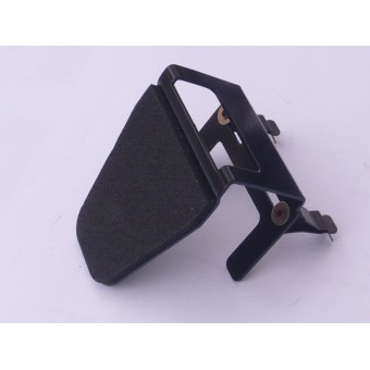

Hallo,het is al een vrij oud forum onderwerp maar ik heb er een gevonden voor in de auto en te betalen, namelijk deze: http://www.vliegtuigenspotter.nl/webwinkel/index.php?route=product/product&product_id=142
Maar kan deze in het luchtrooster van een Ford Fiesta die wij hebben, die loopt namelijk er schuin naar achteren...

Die houders die je aan een lamel van een luchtrooster moet klemmen zou ik iedereen afraden. Zeker het gewicht van een scanner i.c.m. trillingen slopen het zo! Zo'n fragiel luchtroostertje is er niet op ontworpen of gemaakt om daar dingen aan te bevestigen.

Ik heb zo'n houder al een aantal jaar in m'n autootje zitten; na enige modificaties is het een prima houdertje hoor.
De klemmetjes heb ik eraf gesloopt en de houder aan beide zijden met 2 stukjes buigbaar installatiedraad aan het rooster bevestigd.
De uitstekende eindjes isolatiedraad heb ik teruggebogen in het onderste gleufje van het rooster. Zo zit de scanner stevig en iets naar boven gericht zodat het display goed is af te lezen. Doe je dit niet dat zakt de houder door het gewicht van de scanner naar beneden.
E.e.a is natuurlijk wel afhankelijk van het type auto en de plaats van het rooster op het dashboard.
ps. heb je een UBC3500xlt dan heeft die een - voor deze houder - waardeloze clip, ook deze is te modificeren maar dat is een ander verhaal.

Leuk, deze reacties, wel jammer dat Uniden geen pasklare oplossing voor zoiets heeft, als ik lees dat Mark deze toch moet aanpassen vind ik toch vreemd.
Er moet iets zijn wat kant en klaar is wat je dus gelijk kan gebruiken? Tja, of zelf creatief gaan worden dan maar.
Dat komt de meeste auto's hebben andere luchtrooster's die zijn te dik dus is doe standaard klem niet te gebruiken
