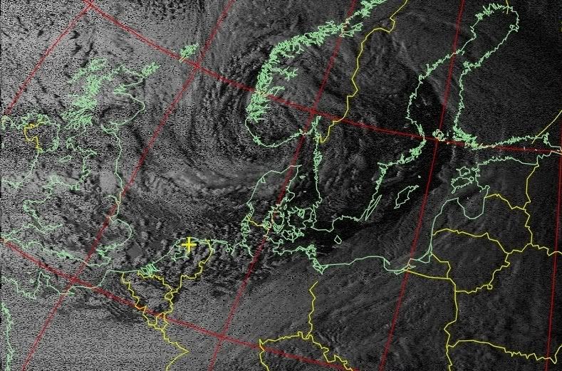

Ben maar even meegelift in dit draatje, zojuist [16:45] de NOAA-15 in de buurt:
 :) Not bad at all!

Spine24, dat is een mooi plaatje...meeliften mag altijd maar laten zien wat je kan is wat te makkelijk.
Vertel hoe je dat doet m.a.w. wat voor antenne, ontvanger en software gebruik je?

Dezelfde in kleurtjes, alles met de Bierkrat 780 op 137.500 in FM mode en D777 antenne, software: WxtoImg:
