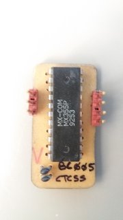

Onlangs heb ik een UBC 9000XLT aangeschaft. Een optie voor deze scanner is een CTCSS module (BC005).
Het lijkt erop dat dit boardje opgebouwd is uit een enkele IC MX355P die voor een klein bedrag op de markt te koop is.
http://www.derokx.nl/shop/index.php?route=product/product&product_id=491
Op de foto is echter niet te zien of er aan de achterkant van het boardje nog componenten zitten.
Heeft iemand mogelijk een pic van de achterzijde of misschien zelfs een schema?
bedankt.

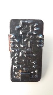

Even een kick, niet schrikken. Deze komt uit één van de 9000's die ik ooit gehad heb. De ene zijde was al zwart gemaakt om vermoedelijk nabouwen wat moeilijker te maken.
IC705 - MD380 - 3500XLT

« Reactie #5 Gepost op: 23 november 2020, 15:18:16 »
Dus; hier zou het mee te maken zijn?:
Is dit een zelfbouw printje?

« Reactie #8 Gepost op: 17 maart 2024, 15:37:02 »
Even nieuw leven inblazen. Het board heeft aan de achterzijde ook nog wat componenten. Zoals Alwin schreef dat het de scansnelheid niet ten goede komt, dat is dus niet het geval. Ik heb meerdere 9000 XLT's lopen en het maakt geen verschil qua scansnelheid. Daarnaast loopt het CTCSS-board slechts tot 250.3 KHz. Voor de huidige codex missen er nogal wat. Als er nog liefhebbers zijn voor foto's dan hoor ik het wel.
