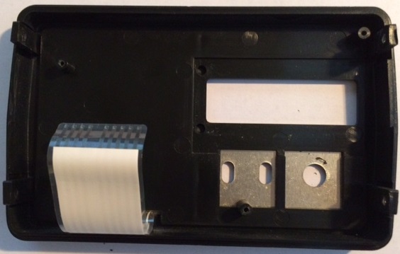

Bedankt voor je reactie, maar nadat ik de scanner uit elkaar heb gehaald denk ik niet dat ik je oplossing kan gebruiken.
Dit is meer een soort folie met een connector naar het input deel van de scanner.
Zouden deze keypads nog ergens te koop zijn?

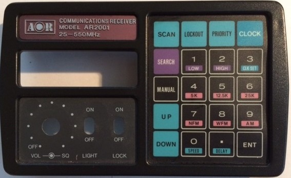

Een AR2000 heeft een rubber toetsenmatje. Dit is de AR2001 met membraantoetsen. Mijn advies is voor dat model niet van toepassing.
A, mijn fout, sorry voor de verwarring en bedankt voor je advies.
Misschien dat ik een arduino keypad 4x5 matrix geschikt maken.
