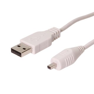

mini usb 4 polig is idd de juiste connector voor de scanner.
je kan zoeken naar kabels van bepaalde camera merken, zoals eerder gemeld.
voorbeeld van Fujifilm
kabel in NL
LET OP!
je kan de standaard USB kant niet gebruiken, want de aansluiting op de scanner is serieel.
je moet knutselen als je geen originele kabel vindt.
