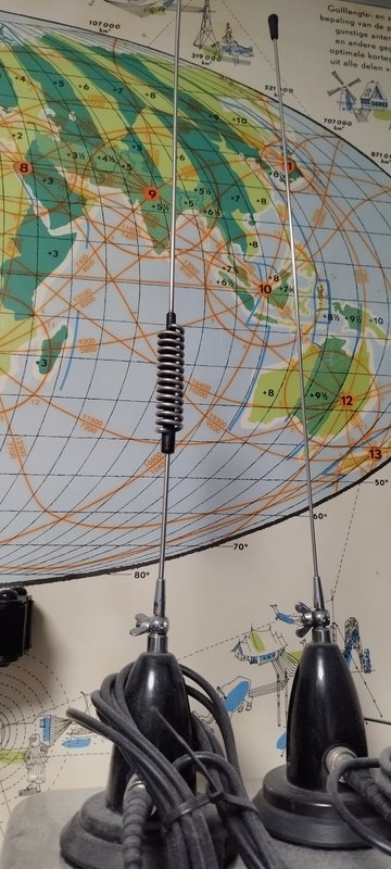

Als het alleen om ontvangst gaat, dan zal het allemaal niet zo heel veel uitmaken. Die exacte lengtes zijn er vooral dat je (populair gezegd) je eindtrap van je zender niet opblaast door een veel te hoge SWR / een totaal verkeerd afgestemde antenne.
Wat je ook nog kan overwegen, is een antenne op de kop zien te tikken zoals op onderstaande foto. Kathrein en ook Procomm maakten deze stralers vroeger. Ze werden destijds volop gebruikt voor voor Traxys, RWS enz. Werkten erg goed. Werden na afbouw van die netten massaal 2ehands te koop aangeboden. Hadden iets van 5dBd versterking of zo. Ik geloof dat Procomm ze nog in het assortiment heeft.
Bedankt voor de tip. Kheb pas ook deze aangeschaft om te experimenteren, dus ik vind het even genoeg:
