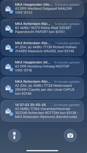

Klopt it was not a bug, it was a feature ;-) Er was behoefte aan een raw feed, zonder reject/duplicate detectie -> pure info uit de ether. Ik had daar all-messages voor gebruikt, dat heb ik nu in 3.5.1 teruggedraaid. Dan werkt het voor jou weer als vanouds, en is er een 4e optie bij gekomen raw-feed.
De mail instellingen zijn aangepast, betere error meldingen en een log to disk optie. Je kan nu onafhankelijk van elkaar de subject of body checkboxes aanvinken voor de gewenste velden. Hiermee kan je het naar eigen hand zetten zonder dat ik een hele pushover.net API implementatie hoef te schrijven. Wil je de meldingen in de titel van je pushbericht of juist de tijd, of wil je daar het capcode label laten zien etc.
EDIT: ik deel zo een losse link
Zomaar wat voorbeelden www.pushover.net pusht op basis van een PDW email:

Is er behoefte aan push berichten naar mobiel?
Pushover.net heeft een dienst van eenmalig 5dollar.
Dan krijg je meldingen op je mobiel binnen vanuit PDW?
Wat dat betreft ben ik echt een leek. Werking MQTT ben ik nog aan het uitzoeken, maar hoe werkt dit? Iemand tips?

MQTT stuur je naar een MQTT broker, waar ook een website data uit kan lezen oid. Je hebt met MQTT een gestandaardiseerde databus.
