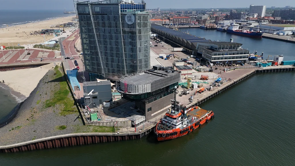

Ik mag zo nu en dan graag luisteren naar marifoonkanaal 21 161.650MHz (de verkeerscentrale Scheveningen).
Omdat ik daar niet zo gek ver vandaan zit kwamen die altijd vrij sterk binnen. Zelfs op een beperkte antenneopstelling (sprietje in huis op de handscanner).
Sinds enige tijd valt me op dat dat signaal een stuk "zachter / minder" is geworden. Heeft dit iets te maken met de nieuwbouw van de verkeerscentrale (al weer even geleden) en misschien daarmee een andere of meer gerichte antenne opstelling? Schepen op 157.050MHz komen vaak wel veel sterker binnen.
Weet iemand daar meer over?
Zie onderstaande foto.
De antennes staan momenteel in een tijdelijke mast links bij het grijze gebouw.
Dat hoge hotel er achter staat precies tussen mijn locatie en die mast in.
Dat zorgt dus voor behoorlijk wat afscherming wat hopelijk straks verleden tijd is als de nieuwbouw af is.

« Reactie #13 Gepost op: 4 juni 2024, 20:43:09 »
Mooie duidelijke foto. Ik zie wel een oplossing voor ons probleem. Antenne gewoon op het hotel.
Hebben ze lekker ver bereik en kunnen wij het ook weer een stuk beter horen.
Maar goed er is dus nog hoop als alles klaar is dat het nog iets anders (en hopelijk beter) gaat worden.
Bedankt Johan!
