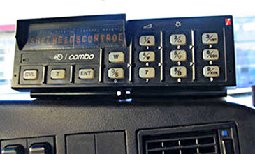

Even nog een toevoeging van  bovenstaand bericht van mij:
Dit betreft dus GEEN RET portofoon en dus geen 155 Mhz!
Hieronder zie je de mobilofoonversie van deze portofoon (voor geïnteresseerden.)
Voor Chris: Mocht je nog wel willen werken met deze portofoon (en jouw combofoon) kan ik je Combo terugbrengen in originele staat.
Dit is makkelijker dan de portofoon verbouwen.
Groet Gerben
