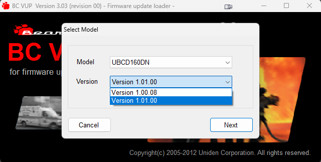

Via deze link kun je de Update Software downloaden, direct vanaf de Uniden site.
  • Berichten: 1907
Re: Nieuw model Uniden scanners UBCD160DN
« Reactie #618 Gepost op: 14 mei 2026, 14:47:55 »
Dank je Faramir, die heb ik echter hij vraagt om de firmware zelf.
Vreemd, als het programma bij mij start werd me om het model van de scanner gevraagd en kon ik de firmware 'Version 1.01.00' uit het pulldown menu waar ook nog de Version 1.00.08 beschikbaar is.
In de application.info file lees ik:
FTP_URL   ftp://ftp.uniden.com/Bearcat/BCVUP/UAC/
USER_ID   Updates
PASSWORD   ytcs8fit
Misschien dat het daar te vinden is?
  • Berichten: 1907
« Reactie #621 Gepost op: 14 mei 2026, 15:00:38 »
Hi Faramir, ik weet al wat ik had gedaan: ik had de cloud versie geïnstalleerd en dat is niet handig. Ik heb het nu geïnstalleerd, dank je wel. Blijf wel raar vinden dat ik 260dn in mijn opstartscherm blijf houden, maar goed.
Offline Faramir
  • Berichten: 633
« Reactie #622 Gepost op: 14 mei 2026, 15:39:04 »
Gelukkig dat het nu toch gelukt is. Heb even op die FTP site gekeken er daar staat alle firmware van een aantal scanners.
