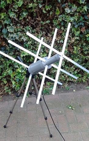

Laat de zomer maar weer komen, mooi buiten in de tuin naar UHF MIL SAT's luisteren. met nieuwe antenne.  8) 8) 8)

Dat ziet er goed uit, zelf ontworpen?

ja idd, het is een omgerekende 3 element breedbandige 2 meter antenne. hier heb ik geprobeerd om er een kruis yagi (x+) van te maken en werkt ook nog wonder goed.
