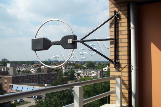

Staat de antenne inpandig op je balkon of staat / steek deze naar buiten?
Voor de goede orde en de allergrootst vergissing of fout welke gemaakt wordt,
je ontvang met het onderste gedeelte van de antenne dat is daar waar de plug zit,  de andere lengte is puur aanpassing op de golflengte en dat doet voor of bij ontvangt niks  en geen ene malle moer !
Dus,  het onderste deel moet zover mogelijk naar buiten steken  en voorkeur minimaal 1 meter uit je balkon.
Maak een soort uitklapbaar systeem, dat je naar buiten kan draaien bijvoorbeeld met van die grote deur scharnieren die je bij tuindeuren ziet en bevestig deze aan de muur  zie voorbeeld
http://www.classicinternational.de/_clientfiles/producten3/mfj1786lal.jpg
https://cdn.nextchapter-ecommerce.com/Public/Products/xlarge/100565-1033449-plaatduim-zwart.jpg
http://www.radio-abe.nl/media/catalog/product/cache/5/small_image/170x/9df78eab33525d08d6e5fb8d27136e95/b/a/balkonbeugelset_2.jpg
