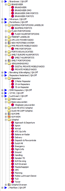

Ik ben gisteren begonnen met het vernieuwen van mijn lijsten voor mijn scanner.
Ik wilde er wat meer orde in hebben.
Dus ik heb met ARC536 een aantal sites gemaakt onder 1 system. En daarin weer verschillende departments:
Echter, als ik het in mijn scanner laad, UBCD3600XLT, en ik selecteer een list om te beluisteren, zeg bijvoorbeeld mijn Luchtvaart lijst.
Dan scant hij alleen maar de Site: Schiphol. Alle andere sites worden niet gescand. Pas als ik handmatig op ChAN druk en dan scrol kom ik wel in de andere sites.
Ik heb me helemaal gek gezocht, maar kan er ook vrij weinig over vinden op internet.
Wie weet wat er mis gaat? :)
Re: UBCD3600xlt Gebruikers uitleg.
« Reactie #526 Gepost op: 24 november 2024, 15:27:20 »
Heb je wel alle Services aan staan?
Offline marcel1988
  • Berichten: 315
    • Uniden scannerlijsten
« Reactie #527 Gepost op: 24 november 2024, 19:14:35 »
Jep, dat was het wat ik gemist had.
Had de scanner compleet gereset naar fabrieksinstellingen, even vergeten dat je die apart moet aanzetten als je die aanmaakt in ARC.
