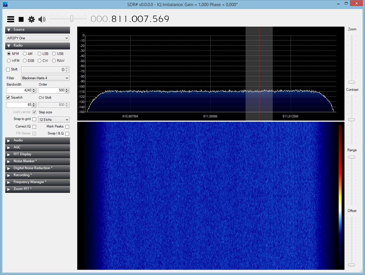

Offline sebastiaan
  • Berichten: 687
Re: SDR en T stick receivers
« Reactie #214 Gepost op: 30 augustus 2014, 08:02:29 »
Ik denk dat hier iets niet goed moet staan?
Offline Jarod
  • Berichten: 148
« Reactie #215 Gepost op: 30 augustus 2014, 10:28:45 »
Yup, je input is goed, namelijk VAC Line 1, echter je output device is ook Vac Line 1.
In de SDRSharp DSD Plugin  > Configure dus veranderen: Input/Output > Output audio device: 1
(Input audio device: 1, staat als het goed is al zo.)
