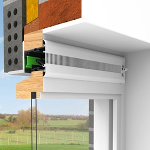

Ook geen luchtrooster waar je de kabels door kan voeren? Had ik in mijn huurhuis ook.
Offline jeffrey1200
  • Berichten: 255
Re: Tips gevraagd plaatsing antenne buitenshuis in werkkamer met klapraam
« Reactie #4 Gepost op: 20 december 2020, 21:34:53 »
Daar had ik nog niet over nagedacht, maar goed punt.
Nu heb ik even gekeken. Er is een luchtrooster van het merk Duco. Precies onderstaande model en plaatsing. Als ik zo naar plaatsing/uitvoering kijk lijkt dat geen oplossing. Volgens mij gaat het lucht met een relatief smalle weg naar buiten. Dat zal ik morgen van buiten nog even moeten inspecteren.
Ik heb even naar het luchtrooster gekeken Hans013. Nu ben ik geen kenner van luchtroosters, maar aan de buitenkant zit een 'gleuf'. Daar is een zwart element zichtbaar zoals je ziet. Een stokje door de witte gleuf aan de binnenkant komt niet (zichtbaar) naar buiten toe voorbij het zwarte element. Het lijkt er dus op dat er nog een zwart element tussen zit.
Iemand enig idee hoe dit bouwkundig zit. Is dit makkelijker te verwijderen/verplaatsen zonder verdere schade?
Het is namelijk wel de meest ideale oplossing.
