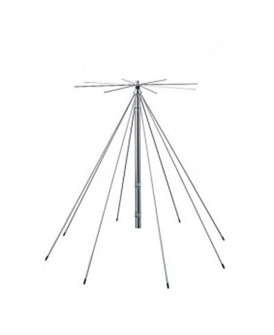

Ik heb een discone gekregen waarvan de radialen heeft ingekort. Nu wil ik de discone gaan gebruiken voor de volgende frequentie gebieden 140-175 en 400-500 MHz. Welke lengte zouden de radialen dan moeten hebben?
Het gaat om dit model :
Alvast bedankt!

Maar nu calculeer ik voor 140 mhz. Hoe zit dat dan met de waardes voor de 400mhz? Waar zit daar de piek dan?  Want als ik 400mhz invul moeten de radialen veel korter.
Er is geen piek. Een disconeantenne werkt voor een breed frequentiegebied. Met de link die Johan gaf, kun je de afmetingen bepalen voor de laagste frequentie die je wilt ontvangen.

Ok dat is dan duidelijk. Hoe breed is het ontvangst gebied als je hem afkort op 140mhz of is dat moeilijk te bepalen?
Tot zo'n 500 MHz moet dan wel lukken.

een discone werkt "goed" tot 5 a 6 maal de ontwerp frequentie.
