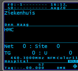

Nou probeer ik al heel lang met mijn UBCD3600 een Hytera net te volgen wat maar niet wil lukken.
En ook met mij SDS200 met het detail scherm krijg ik maar niet in beeld wat ik in beeld wil hebben.
Dus zeg maar geen Talkgroups, die blijft maar op 0 staan.
Dat zou volgens Hennie een fake groep zijn.
Het gaat om de Haagse ziekenhuizen van het HMC op 460.19375 en 460.3000.
Onderstaand een afbeelding van wat in het scherm komt te staan tijdens een gesprek met de SDS200.

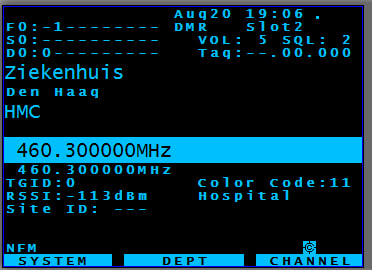

En dit zie ik op de UBCD3600.
