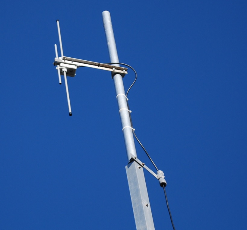

Na een weekendje rekenen en bouwen is dit hem geworden.
het idee heb ik van de bekende antenne bouwer DK7ZB een dual band antenne 144-435 MHz met het open slave principe.
zie de website http://www.qsl.net/dk7zb/Duoband/dipolduoband.htm
heb deze omgerekend naar 140-350MHz voor air to air, langste element is voor 140Mhz en de kleine voor 350MHz
de eerste resultaten zijn goed air to air rond de 140MHz als ze boven de eilanden/noordzee vliegen voor mij rond de 60 KM afstand, alle streepjes van mijn 175xlt.
337.000 komt hier ook hard binnen als ze boven de  eilanden/noordzee vliegen. LWD tower 247.67500 en 279.52500 zijn goed te nemen ondanks dat ze behoorlijk onde de piek freq 350Mhz van de antenne zitten.
heb eventueel nog wel meer detail foto's voor de geïnteresseerden.

Ziet er goed uit! Leuke resultaten Werk zo iets beter nog dan en Diamond D-777 of X-50 rondstraler?

Mijn complimenten, ziet er goed uit en werkt kennelijk ook prima.
Ik las dat deze antenne de mast als reflector gebruikt, betekend dit dan ook dat hij richtingsgevoelig is?

Erg netjes! Een tip: gebruik zwarte tyraps. Witte/transparante worden bros onder invloed van UV en breken daardoor af.

Of deze antenne beter werkt als een D777 durf ik niet te zeggen kan hem niet vergelijken, het zou mooi zijn als je bij de naast elkaar zou kunnen testen.
op de piek freq in dit geval 140 en 350 MHz denk ik dat hij wel beter is dan de d777 om dat hij dan 2,7 db versterking geeft doordat het eigenlijk een 2 elements richtantenne is door dat de mast als refector werkt.
@counterstrike
Ja idd is hij een beetje richting gevoelig. ik zit 10 kilometer ten zuid oosten van vliegbasis Leeuwarden dus een beetje richtings effect is voor mij geen probleem. ;D

Mooi gedaan hoor Kees. Maar wat ik me nou afvraag is hoe je beide dipolen met elkaar hebt gekoppeld. Er gaat immers ook maar 1 coax naar beneden.

Ja inderdaad gaat er 1 coax naar boven, dit werkt via het openslave principe
kijk maar eens op de website van DK7ZB  http://www.qsl.net/dk7zb/Duoband/open-sleeve.htm
voor 2 meter 145MHz en 70cm 440MHz werkt dit perfect, met het programma YagiCAD wat simulaties na gemaakt voor een andere freq in dat geval 140/350 MHz en het werkt ook nog  8)
