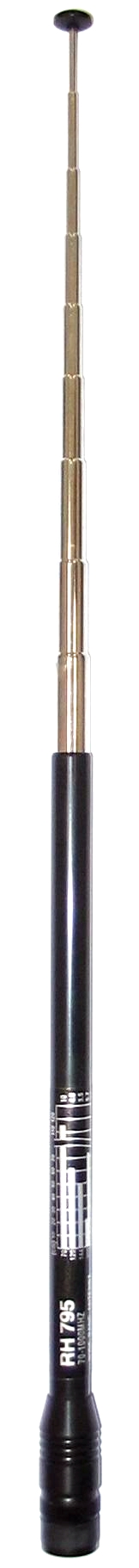

Dit zou een prima alternatief kunnen zijn
De Diamond RH795
http://www.flqelettronica.it/public/photo/rh-795.jpg
Marc !
De Diamond RH795
Marc !
Ja, dat had ik idd al begrepen dat die rubberen gevallen niet zo goed zijn. Maar die telescoopantenne blijft binnen en kan niet op het dak gezet worden terwijl ik ongeveer een radius van 35 a 50 kilometer wil hebben(als dit uberhaupt mogelijk is.) ZOu ik dat dan halen met een telescoopantenne??
Wat is eigenlijk de perfecte antennelengte zijn voor de frequentie die ik wil beluisteren?

Als je gebruik gaat maken van een telescoop antenne op je 180xlt kan je
gewoon een kwart golf aanhouden, dus 50 cm voor de taxi centrale op 149.8875 MHz.
Je zorgt er gewoon voor dat de telescoop antenne 50 cm lang is en daarmee ' gepiekt ' is
om optimaal te ontvangen op desbetreffende frequentie.
Succes, Marc !
