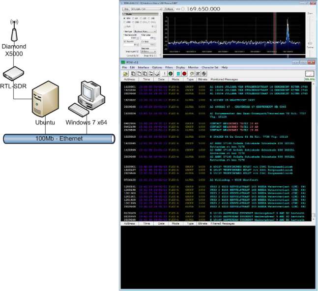

« Reactie #17 Gepost op: 24 januari 2013, 12:50:49 »
Hieronder een plaatje van de setup.

« Reactie #19 Gepost op: 24 januari 2013, 17:57:08 »
Niet helemaal foutloos zo te zien.  ::)

« Reactie #20 Gepost op: 24 januari 2013, 18:48:58 »
Waar maak je dat uit op? Ik ben al lang blij met wat ik nu kan decoderen  ;)

« Reactie #21 Gepost op: 24 januari 2013, 18:57:49 »
Dat rooie is verminkte tekst.

Re: PDW en Pocsag
« Reactie #22 Gepost op: 24 januari 2013, 19:28:43 »
Ik had zo'n vermoeden.
Hier een paar voorbeelden:
057594020:23:01 24-01-13 POCSAG-1 ALPHA   2400  @Pc"Hibhj"?*d/U
200766520:23:50 24-01-13 POCSAG-1 NUMERIC 1200  [2270U2270U2270U2270[[555
139663920:26:02 24-01-13 POCSAG-2 NUMERIC 1200  U1]51
Ben er nog niet achter wat hier mee aan de hand is.

Re: PDW en Pocsag
« Reactie #23 Gepost op: 24 januari 2013, 21:00:07 »
Veel omgevallen bitjes.
RIC codes zijn allen verkeerd, baudrate is 1200 ipv. 2400. Lijkt op een flinke verstoring in het signaal dat je aanbied.
Wellicht inslag van je PC, of een overstuurd signaal, antenne verwijderen?
Pocsag decoderen is super simpel met een L2 modem en discriminator aansluiting. Jouw methode is heel wat omslachtiger.
